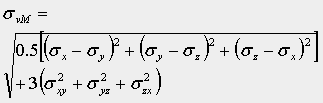

在应用运算符后使用平均平滑函数进行平滑处理(未选中“在应用运算符之前进行平滑处理”),von Mises 应力计算的最终结果将是两个单独 von Mises 应力的平均值,或 0.5*(1,555.9+992.0) = 1,273.9。如果在应用运算符之前进行平滑处理,则最终结果将是使用应力张量平均值的 von Mises 方程或
= 933.6。此假想模型中相邻单元之间的应力变化很大,因此应细化网格。在相邻单元之间基础结果中无较大不连续的区域中,“在应用运算符之前进行平滑处理”不会在绘制结果中造成较大变化。当绘制张量或矢量的标量或各个分量时,选中“在应用运算符之前进行平滑处理”复选框将不会造成任何肉眼可见的影响,但会导致一些性能损失。

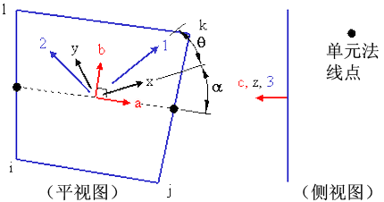

图 4:线性复合材料单元的“单元局部坐标系”结果位于 1-2-3 方向。

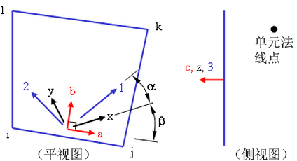

单元局部轴 (a-b-c) 基于 i-j-k-l 侧。层压或材料轴 (x-y-z) 自单元轴 (a-b-c) 转动了 α 度。(材料轴在“单元定义”的“通用”选项卡上设置)。层轴 (1-2-3) 自层压轴转动了 ϑ 度。轴 1 平行于每个层的纤维。(层轴在“单元定义”的“层压”选项卡上使用“方向角”设置。)
