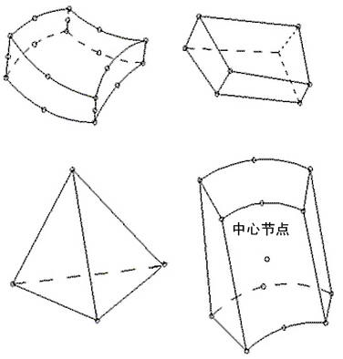

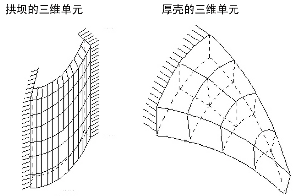

块体单元是 8 至 21 节点等参或子参曲线六面体。典型的单元如图 1 所示。这些单元可用于建模三维实体或厚壳,如图 2 中的两个示例所示。
图 1:源于常规 21 节点的典型三维连续单元
图 2:三维单元的典型应用
