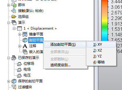

使用可用的剖切平面命令可创建、激活、禁用或操纵剖切平面的可见性、位置和方向。要使剖切平面编辑命令激活,在当前演示窗口必须有一个活动的剖切平面。
您可以使用功能区命令或关联菜单来创建剖切平面。对于后一种方法,在浏览器的“演示”部分中右键单击“剖切平面”标题,如下图所示。选择“添加剖切平面”命令,然后在接下来的下拉菜单中选择其中一个选项。
在选中四个剖切平面选项中的一个选项后,该选项将显示在模型上,且功能区中的“剖切平面”下的命令将变为活动状态。

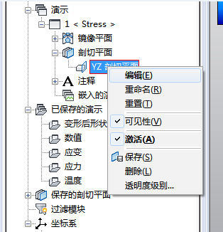

如果在先前创建的剖切平面仍处于“编辑”模式时创建另一个剖切平面,则会为新的剖切平面激活相同的编辑选项。但是,如果取消“编辑”模式,则默认编辑选项“(平行平动)”将在下次编辑任何剖切平面时还原。
若要返回到“编辑”模式,必须在浏览器的当前演示下右键单击先前定义的剖切平面标题,然后选择“编辑”(如下图中所示):
浏览器的“剖切平面”关联菜单中的其余命令如下所示:
