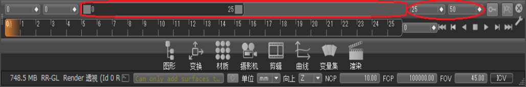

使用时间轴来创建和播放动画。时间格式默认设置为“帧”。
使用时间轴
若要更改时间轴的时间格式,请右键单击时间轴,然后选择帧、秒或这两者。
若要滚动浏览动画,请在时间轴上拖动。
若要转到特定的帧,请在时间轴旁边的“帧编号”框中输入帧编号。
若要更改帧的显示范围,请拖动时间轴上方的滑块。也可以在滑块旁边的框中输入值。
使用播放器控件可播放、暂停和停止播放,以及导航至起点、终点或下一个关键帧。
设置关键帧
可存储当前帧的变换值。
若要仅显示当前在“曲线编辑器”中加载的动画,请单击“切换曲线编辑器动画”
若要自定义时间轴的工作方式,请单击“首选项”
