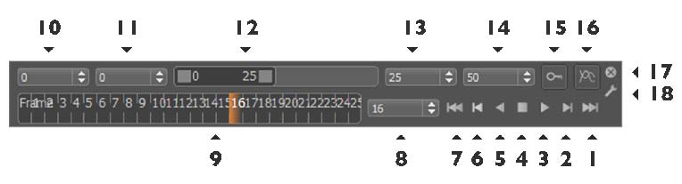

1. 将滑块设置为结束帧。
2. 将滑块设置为下一个关键帧。关键帧表示在特定时间保存的属性状态。关键帧是 VRED 中的非线性动画的基础。
3. 播放动画。
4. 停止动画。
5. 向后播放。
6. 将滑块移动到上一个关键帧。
7. 将滑块移动到开始帧。
8. 此框显示当前帧编号。也可以输入要转到该位置的帧编号。
9. 动画帧的视觉表示。
10. 设置完整时间轴范围的开始帧。
11. 设置详细时间轴范围的开始帧。
详细时间轴的滑块。
13. 详细时间轴的结束值。
14. 设置完整时间轴范围的结束帧。
15. 设置选定对象的关键帧及其所有动画属性。这与曲线编辑器中的“设置所有项关键帧”具有相同的效果。
16. 切换激活曲线编辑器中所示曲线而不是场景中的所有活动动画的本地评估。
