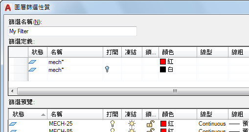

根據圖層性質建立圖層性質篩選
- 在「圖層性質管理員」中,按一下「新性質篩選」。
- 在「圖層篩選性質」對話方塊中,輸入篩選的名稱。
- 在「篩選定義」下,指定圖層性質,如下所示:
- 若要依圖層名稱篩選,輸入帶有萬用字元的文字 (例如「名稱」欄中的 *)。
- 若要依性質篩選,在性質欄中按一下,然後選擇設定。
- 若要使用多個性質篩選,在篩選定義中按一下單一列的各個性質。
- 若要使用性質的多個值或是使用一個以上的性質集進行篩選,請在下一列中選擇其他值。
註: 此在單一列中的設定表示邏輯 AND,而在多列中的設定表示邏輯 OR。
在此範例中,圖層性質篩選包含以「mech」開頭的紅色圖層,或以「mech」開頭的白色關閉圖層。
