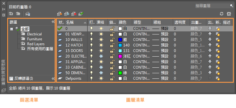

圖層清單
使用圖層清單修改圖層性質。針對選取的圖層或圖層群組,按一下「目前的設定」以變更圖層性質。
註: 圖層清單可以透過篩選和排序,讓您更輕鬆地尋找和選取要變更的圖層。
排序
按一下欄標示以根據該欄進行排序。
欄順序
將欄拖曳至清單中的新位置以變更欄順序。
狀態
  • {空白} 圖層篩選
  • 此圖層為目前的圖層
  • 此圖層包含物件
  • 此圖層不包含任何物件
    註: 為了改善效能,所有圖層依預設均表示為包含物件,。您可以在圖層設定打開此功能。
  • 此圖層包含物件,並且配置視埠中的性質取代已打開
  • 此圖層不包含任何物件,並且配置視埠中的性質取代已打開

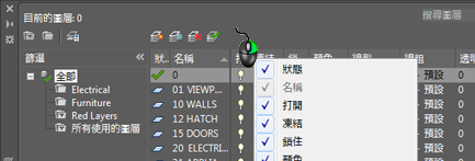

欄標示快顯功能表
欄名稱
依名稱列示所有欄。勾選標記表示該欄會包含在顯示中。按一下欄名稱以顯示或隱藏欄。僅當配置視埠處於作用中時,可以使用視埠凍結、視埠顏色、視埠線型、視埠線粗以及視埠出圖型式。
自訂
顯示可指定要顯示或隱藏欄,或變更欄順序的「自訂圖層欄」對話方塊。
最大化所有欄
變更所有欄的寬度,以佈滿欄標頭和資料內容。
最大化欄
變更選取欄的寬度,以佈滿該欄的欄標頭和資料內容。
最佳化所有欄
變更所有欄的寬度,以佈滿每個欄中的內容。
最佳化欄
變更選取欄的寬度,以佈滿該欄中的內容。
凍結欄 (或解除凍結欄)
凍結會使欄和左側的任何欄在捲動時保持可見。解凍所有欄以便捲動。
將所有欄還原為預設
將所有欄設定為其預設顯示和寬度設定。

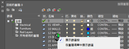

圖層清單快顯功能表
展示篩選樹
顯示「篩選」清單。清除此選項以隱藏清單。如同
在圖層清單中展示篩選
在圖層清單的頂部顯示圖層篩選。清除此選項以使圖層清單中僅顯示圖層。
