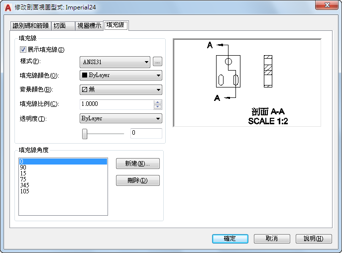

「填充線」頁籤 (「剖面視圖型式管理員」)
控制模型文件剖面視圖中填充線物件的外觀與模式性質。
選項清單
會顯示以下選項。
填充線
展示填充線
選取此選項時,會顯示填充線以指示切面所切割的元件。
樣式
設定用於剖面視圖內所有填充線的填充線樣式。
填充線樣式按鈕
顯示「填充線樣式選項板」對話方塊,您可以從中選取 ANSI、ISO 和其他業界標準的填充線樣式。
填充線顏色
設定用於剖面視圖內所有填充線的顏色。如果按一下「選取顏色」(在「顏色」清單的底端),將顯示「選取顏色」對話方塊。您也可以輸入顏色名稱或號碼。
背景顏色
設定剖面視圖內填充線的背景顏色。選擇「無」可關閉背景顏色。如果按一下「選取顏色」(在「顏色」清單的底端),將顯示「選取顏色」對話方塊。您也可以輸入顏色名稱或號碼。
填充線比例
展開或收縮填充線樣式。
透明度
設定填充線的透明度等級。如果您選取「依圖層」,則繪製於 (MD_Hatching,依預設) 的圖層填充線透明度等級將以滑棒表示。
填充線角度
設定剖面視圖內填充線所使用的角度清單。剖面視圖內的第一個元件使用清單中的第一個項目,第二個元件使用第二個項目,以此類推。該清單必須至少包含一個角度。
