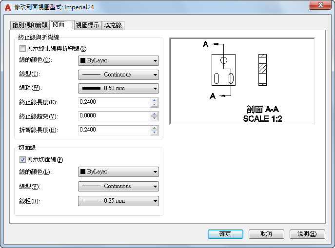

「切面」頁籤 (剖面視圖型式管理員)
設定剖面線所用之終止線、折彎線和平面線段的性質。
選項清單
會顯示以下選項。
終止線與折彎線
控制剖面線之終止線與折彎線段的性質。
展示終止線與折彎線
選取此選項後,會顯示剖面線的終止線與折彎線段。
線顏色
設定終點和折彎線段的顏色。所有終止線與折彎線段都使用相同顏色。如果按一下「選取顏色」(在「顏色」清單的底端),將顯示「選取顏色」對話方塊。您也可以輸入顏色名稱或號碼。
線型
設定終點和折彎線段的線型。所有終點和折彎線段都使用相同線型。如果您按一下「其他」,會顯示「選取線型」對話方塊。
線粗
設定終點和折彎線段的線粗。所有終點和折彎線段都使用相同線粗。
終止線長度
設定終點線段的長度。
終止線超突
設定超出方向箭頭的延伸線長度。
折彎線長度
設定折彎頂點兩側的折彎線段長度。
展示切面線
選取此選項後,會顯示線段以指出整個切面。
線顏色
設定切面線段的顏色。所有平面線段都使用相同顏色。如果按一下「選取顏色」(在「顏色」清單的底端),將顯示「選取顏色」對話方塊。您也可以輸入顏色名稱或號碼。
線型
設定切面線段的線型。所有平面線段都使用相同線型。如果您按一下「其他」,會顯示「選取線型」對話方塊。
線粗
設定切面線的線粗。所有切面線段都使用相同線粗。
切面線
控制剖面線之平面線段的性質。
