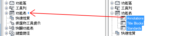

在左側窗格中,按一下介面元素節點旁的加號 (+),來將其展開。在右側窗格中,展開相應的節點。
將使用者介面元素從右側窗格拖曳到左側窗格中的適當位置,然後置放使用者介面元素以建立一個元素的複本。
註:
使用者介面元素可從左到右或從右到左雙向拖曳。
