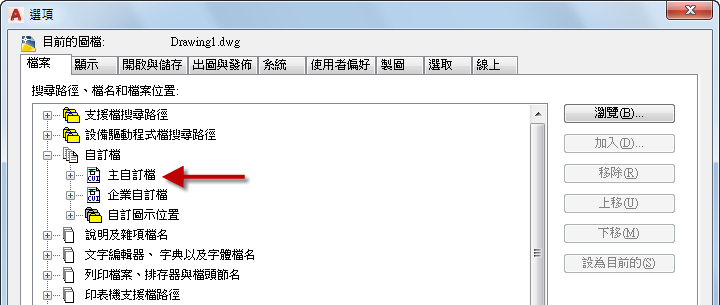

自訂 (CUI / CUIx) 檔會定義使用者介面元素,例如快速存取工具列 (QAT)、功能區面板和頁籤、選項板、「典型」工具列和下拉式功能表。根據您從中移轉的先前版本,「移轉自訂設定」公用程式會尋找「主自訂檔」設定指定的 CUI 或 CUIx 檔。除了載入主 CUI/CUIx 檔的局部自訂檔以外,也會移轉主自訂檔。

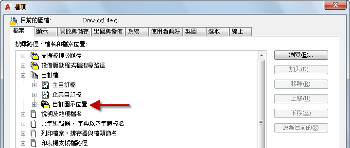

許多使用者介面元素會顯示自訂影像,而當該自訂影像的指令或使用者介面元素在 CUIx 檔之間移轉時,該自訂影像就會進行移轉。指令所參考的自訂影像,以及 CUIx 檔案中所定義的使用者介面元素,將會儲存在以下兩個位置:CUIx 檔案的內部,或「自訂圖示位置」設定中所定義的外部位置。根據自訂影像的參考方式,用於移轉該自訂影像的程序可能有所不同。

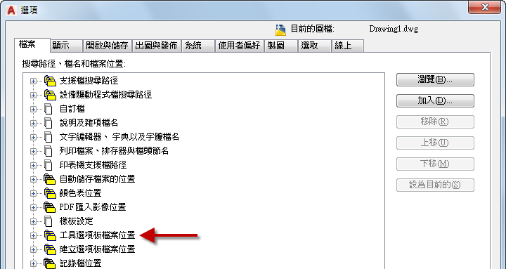

工具選項板檔案包含標準和使用者定義的工具。檔案會儲存在「工具選項板檔案位置」設定所指定的位置。

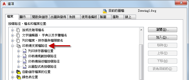

出圖檔案儲存的各種設定可控制圖檔的輸出,包括用於控制輸出中線條外觀的繪圖機與印表機設定。

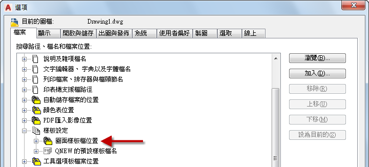

圖面樣板 (DWT) 檔可用於建立新圖面。使用 DWT 檔建立的圖面包含 DWT 檔中定義的所有型式和圖面物件。舊版本的自訂 DWT 檔會移轉至其移轉之版本之後命名的子資料夾,子資料夾的命名慣例為「產品名稱樣板」。產品名稱樣板子資料夾會建立於「圖面樣板檔位置」設定所定義的資料夾中。

*.cuix |
包含 AutoCAD 2010 系列產品和更高版本的自訂。 |
使用者建立的自訂檔會在指定為主 CUIx 檔或主 CUIx 檔的局部自訂檔時移轉。 檔案會複製到目前版本的主 CUIx 檔的位置後再加以移轉,除非 CUIx 檔位於網路位置中。 如果 CUIx 檔位於網路位置中,則不會複製檔案並只會移轉其參考,企業 CUIx 檔不會自動移轉,您必須手動執行此作業。企業 CUIx 檔的參考已移轉。 |
acad.cuix(AutoCAD 系列產品) acadlt.cuix (AutoCAD LT) |
包含 AutoCAD 2010 系列產品和更高版本的標準自訂。 |
自訂檔本身不會移轉,但檔案的任何變更都會移轉至目前版本中具有相同名稱的 CUIx 檔中。 如果將 CUIx 檔指定為企業 CUIx 檔,則檔案不會自動移轉,您必須手動執行此作業。企業 CUIx 檔的參考已移轉。 |
*.pc3 |
包含虛擬與實體輸出設備的設定。 |
繪圖機規劃檔本身不會移轉,而是在命名為「產品名稱」PC3 檔的子資料夾中建立該檔案的複本。 |
