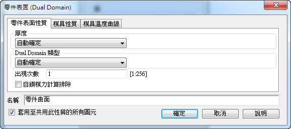

決定是否「
套用至共用此性質的所有圖元
」。如果勾選此選項,則您所做的變更將套用至模型中具有相同性質的所有元素。
在對話方塊中對性質進行必要的變更,然後按一下「
確定
