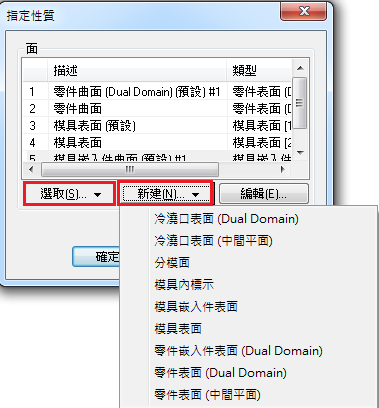

指定性質
」對話方塊中,以下列兩種方法之一來指定所需性質類型及指定性質的值:
若要從提供的標準性質資料庫中選取,請按一下「
選取
」,然後按一下所需的性質類型 (例如熱流道),在顯示的清單中亮顯適當的資料庫項目,然後按一下「
選取
若要指定性質,請按一下「
新建
」,按一下所需的性質類型 (例如熱流道),輸入所需性質的值,然後按一下「
確定
