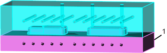

識別冷卻 (FEM) 雙色成型的旋轉公模仁
旋轉公模仁是指會旋轉的模具母模仁。
使用「圖層」窗格,選取包含「旋轉公模仁」(
1
) 的模具元件。
在「模型」窗格中按一下右鍵並選取「性質」。選取「模具塊 (3D)」並按一下「
確定
選取
「雙色成型模具元件」
頁籤,然後將「元件」選項設定為
「旋轉元件」
「設定...」
按鈕會出現。按一下並指定旋轉軸和參考點。
註:
自動
」會將參考點設定為模具的中心。只有當您的模具完全對稱時,才使用此選項。
在「
模具塊 (3D)
」對話方塊中按一下
「確定」
註:
按一下
「確定」
之前,請先確定固定的母模仁和旋轉公模仁有不同的性質。
旋轉公模仁 (
1
