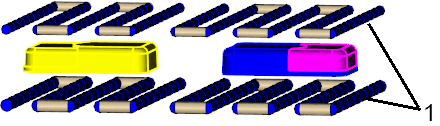

模具的兩側包含冷卻通道。您必須區分哪些通道屬於固定母模仁,而哪些通道屬於旋轉公模仁。
- 使用「圖層」窗格,選取冷卻通道 (1)。
- 在「模型」窗格中按一下右鍵並選取「性質」。
- 從固定母模仁中選取通道,然後按一下「確定」。
- 選取「雙色成型模具元件」頁籤,將「元件」選項設定為「固定元件」。
- 重複步驟 1 和步驟 2,從旋轉公模仁中選取通道, 然後按一下「確定」。
- 選取「雙色成型模具元件」頁籤,然後將「元件」選項設定為「旋轉元件」。
- 按一下「設定...」以指定旋轉軸和參考點。
- 按兩次「確定」。
冷卻通道 (1)。
