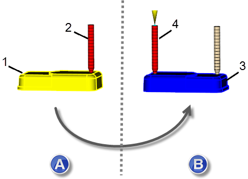

由於模具在雙色成型製程期間會旋轉,因此您必須指定第一個元件在第一次射出期間的位置 (A),以及在第二次射出期間的位置 (B)。
- 選取第一次射出位置的第一個元件 (1)。
- 在「模型」窗格中按一下右鍵並選取「性質」。選取「零件 (3D)」並按一下「確定」。
- 選取「雙色成型元件」頁籤,將「元件」選項設定為「第一次射出」並勾選「旋轉元素」方塊,然後按一下「確定」。
- 選取與第一次射出母模仁 (2) 的這個第一個元件關聯的流道系統。
- 如同之前,將其性質設定為「第一次射出」,並且勾選「旋轉元素」。
- 如果需要,為其他每個與第一次射出母模仁的第一個元件相關的圖元類型 (如果有),重複前面兩個步驟。
- 使用「圖層」窗格,選取第二次射出位置的第一個元件 (3)。
- 在「模型」窗格中按一下右鍵,然後選取「性質」、「零件 (3D )」,然後按一下「確定」。
- 選取「雙色成型元件」頁籤,將「元件」選項設定為「第一次射出」,並確定已除選「旋轉元素」方塊。然後按一下「確定」。
- 至少為對應的流道系統 (4),以及為與模型相關的每個其他圖元類型,重複前面兩個步驟。
第一個元件在第一次射出期間的位置 (A),以及在第二次射出期間的位置 (b)。
