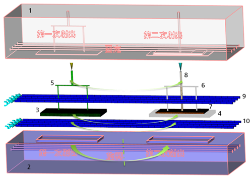

執行射出成型模擬時,模具冷卻分析有兩個用途:它提供冷卻系統設計的數值工具,並提供後續「充填與保壓」分析的熱邊界條件。「冷卻 (FEM)」分析會考慮模具旋轉板的旋轉行為,預測進行雙射雙色成型製程時的模具溫度。這需要旋轉網格和變更熱接觸。
雙色成型的冷卻分析需要要塑型的整個模具配置,包括
雙色成型分析之冷卻 (FEM) 的範例模具元件
設置準備好之後,冷卻求解器會同時解出兩次射出。在模具開啟階段,會從第二個射出位置頂出最終零件。模具板旋轉,將第一次射出的零件帶到第二次射出的位置,然後開始下一次射出的分析。
