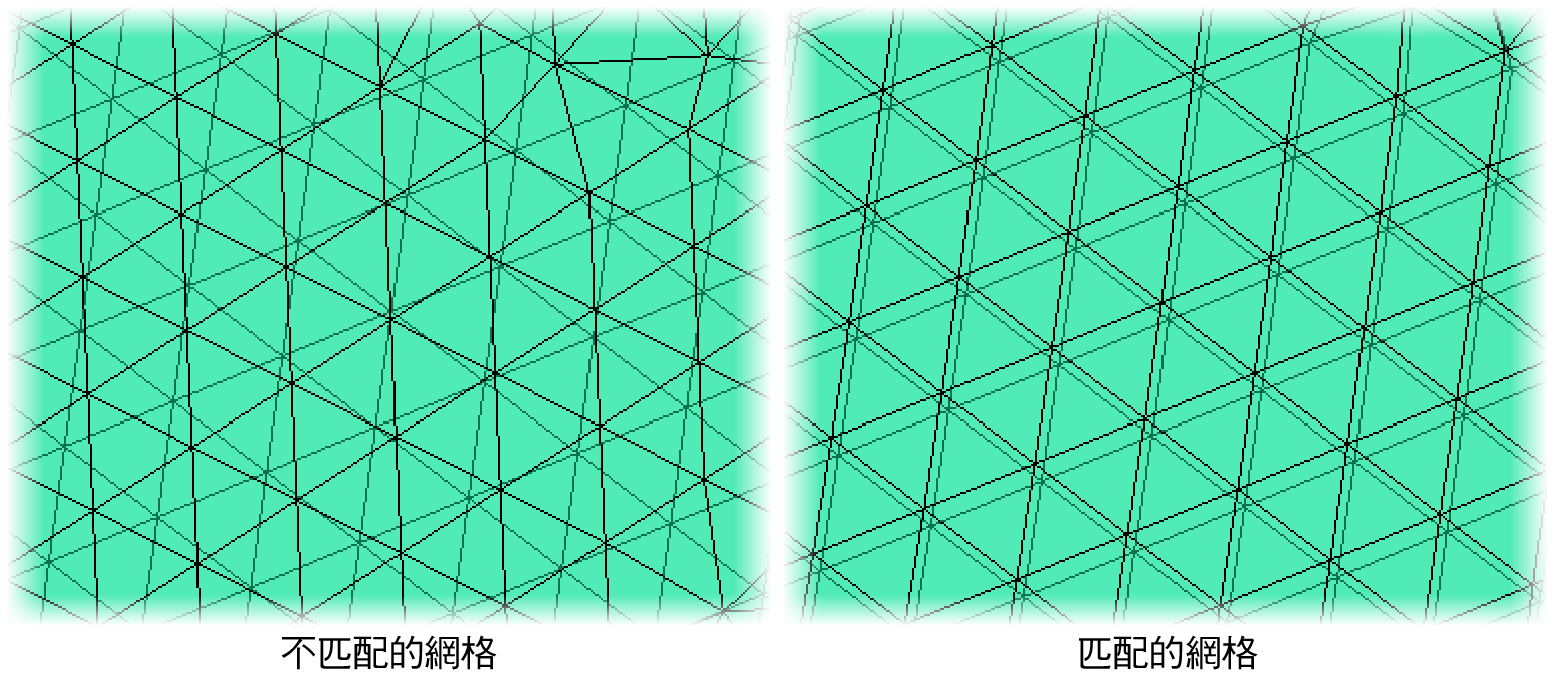

圖 1:使用「蓋印」工具之前和之後的 Dual Domain 網格
使用網格統計對話方塊可查看成功匹配元素的百分比,而網格匹配診斷則以圖形方式顯示網格匹配結果。目標是要讓這個百分比最大化,但是沒有門檻限制。一般來說,如果比率小於 80%,請研究原因並嘗試改進。厚實模型的匹配率可能無法增加。
若要改善網格匹配品質:
  1. 使用蓋印工具改善網格匹配。
  2. 隱抑原始 CAD 模型中的較小半徑與圓,然後再匯入至 Autodesk Moldflow Insight
  3. 嘗試不同的網格產生設定,以瞭解哪些設定能夠產生最佳品質。
