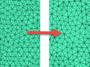

品質良好的 Dual Domain 網格,一側的元素可以與相對面的元素匹配。使用「蓋印」指令可改善兩面之間 (尤其是在編輯網格之後) 的匹配。您也可以使用它來匹配從協力廠商軟體匯入的網格。
範例
您也可以將只有一個小折彎角度的非垂直肋蓋印到相對表面上。
