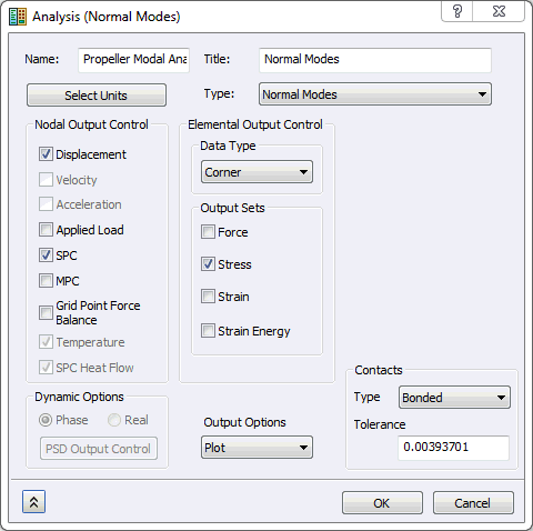

  1. 在樹狀檢視中,於「分析 1」上按一下滑鼠右鍵,然後選取「編輯」
  2. 鍵入 「螺旋槳模態分析」 做為「名稱」,然後鍵入 「正規模態」 做為「標題」。從「類型」下拉式功能表中選取「正規模態」
  3. 按一下「確定」,返回樹狀檢視。
