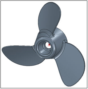

螺旋槳的正規模態分析
此自學課程展示了螺旋槳的簡單正規模態分析。
此分析的目的是要確定螺旋槳 (含中心孔) 的自然頻率已由特徵值萃取修正。
螺旋槳由不鏽鋼組成。
在此分析中使用的單位是英吋、磅和秒 (in-lb-s)。此模型中不會考慮重力的影響;不過,零件的質量除外。
