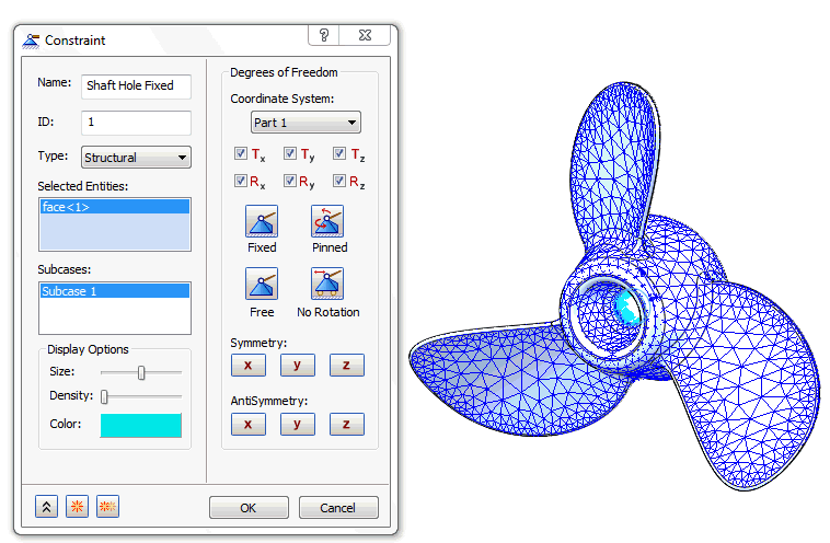

套用約束
  1. 在樹狀檢視中,於「子案例 1」下的「約束」上按一下滑鼠右鍵,然後選擇「新建」
  2. 將約束更名為「軸孔固定」
  3. 導向 Autodesk Nastran In-CAD 內的模型,以便您可以清楚地檢視和點選下方的中心孔表面。
  4. 請確保在「子案例」清單中選取「子案例 1」
  5. 接受預設設定,然後按一下「確定」來定義約束。

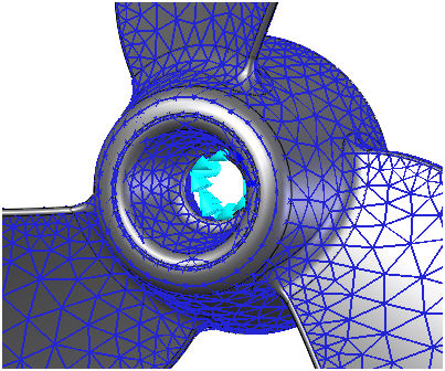

    依預設,會將約束設定為「固定」 條件 (所選表面上節點的所有 6 個自由度會受到約束)。
  6. 如果拉近模型視窗中的軸孔,您現在可以查看固定約束的符號。
