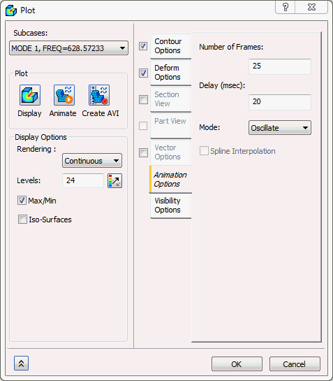

- 在樹狀檢視中,於「結果」上按一下滑鼠右鍵,然後選取「編輯」。
- 從「子案例」下拉式功能表中選取 MODE 1, FREQ=628.57233。確保勾選「輪廓」和「變形」。
- 按一下「動畫選項」頁籤。
畫面數 = 25
延遲 (毫秒) = 20
模式 = 振盪
- 按一下「確定」。
- 在「結果」上按一下滑鼠右鍵,然後選取「動畫」。您應該能看到動畫展示的輪廓和變形。
- 在「結果」上按一下滑鼠右鍵,然後再次選取「動畫」以停止動畫。
- 在「結果」上按一下滑鼠右鍵,然後選取「編輯」。
- 不勾選「輪廓」勾選方塊。請注意,位移輪廓出圖已不再隨著變形出圖插補。
