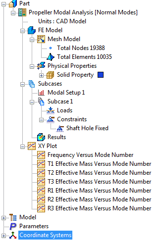

  1. 根據系統,模型可能需要花費幾分鐘來解析。然後,結果會自動載入至 Autodesk Nastran In-CAD。
  2. 不同於線性靜力分析,單一結果項目將出現在樹狀目錄中。這是多個輸出結果的處理方式。
  3. Nastran 會計算位移,以圖形方式表示每個萃取的特徵值的模態造型。

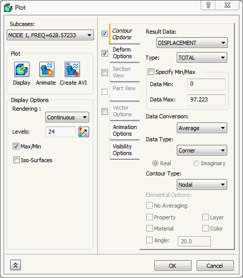

  4. 在樹狀目錄的「結果」上按一下滑鼠右鍵,然後選取「編輯」

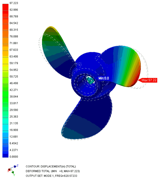

  5. 「子案例」下拉式功能表中選取 MODE 1, FREQ=628.57233。按一下「顯示」按鈕。
  6. 第一個和最低頻率大約 629Hz。在此情況下,其為彎曲模式。確保勾選「變形」勾選方塊,然後按一下「顯示」「確定」
  7. 未變形的邊會覆疊在輪廓,以展示相對位移造型。在此,基於視覺吸引力不會顯示元素邊緣。
  8. 在第一個模式下,螺旋槳葉片會從顯示彎曲模式造型的未變形葉片面彎曲。

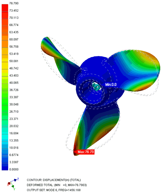

  9. 模式 6 顯示扭轉模式。再次顯示,但關閉元素邊緣並沿著未變形邊,以展示相對位移。

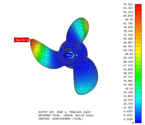

如果最大和最小標籤如此,則可在「出圖性質」對話方塊的「顯示選項」區段中關閉它們,以及關閉元素邊緣。
