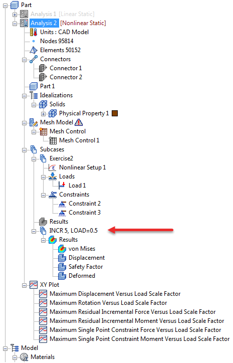

產生中間結果:勾選此選項時,解析器會對執行分析時可以載入的每個增量產生 .FNO 檔。分析完成時,這些中間 .FNO 檔會編譯為一個檔案。
載入和顯示中間結果:此選項與「產生中間結果」搭配使用,因此只在勾選了該選項時才可使用。增量結果會自動載入至子案例下的樹狀目錄,並可進行檢視,直到已解析下一個增量。如以下範例所示。
