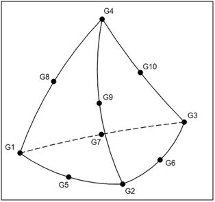

元素幾何圖形
使用線性實體四面體元素的影像,我們可以看到元素座標系統的原點是在 G1。元素 X 軸是由向量 G1 –G2 定義。元素 Y 軸正交於元素的 X 軸,且在 G1-G2-G3 平面。從元素 X 和 Y的叉積找到元素 Z 軸。
公式選項
此軟體中目前有兩種形式的實體四面體元素可用:線性和拋物線。線性元素只有 4 個節點。拋物線實體四面體元素有 10 個節點。線性元素的剛性更強,而拋物線元素更為靈活。
