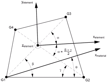

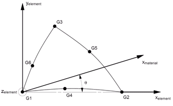

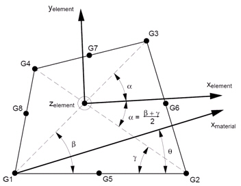

元素幾何圖形
元素 X 方向是針對薄殼元素定義的,如上圖所示。請注意,當自動分割網格時,G1 和 G2 格線點 (用來定義元素 X 方向) 可在整個網格上隨機定義,因此需要定義材料 X 方向對齊元素輸出。元素 Z 是根據節點順序定義的。這可以是順時鐘或逆時鐘。G1-G2-G3 使用線性三角形薄殼的右手規則定義元素 Z 方向。元素 Y 是根據元素 Z 和元素 X 計算的。

有兩種元素順序,可供軟體中的三角形和四邊形元素使用:線性和拋物線。線性三角形元素有三個節點,而拋物線三角形元素有六個節點。線性四邊形元素有 4 個節點,而拋物線四邊形有 8 個節點。

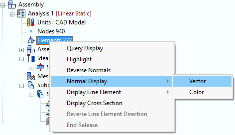

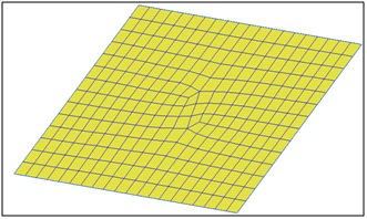

所有薄殼元素結果都位於元素座標系統中。請務必注意,原因是如果需要方向應力,使用者必須使用材料方位對映元素 X 方向的方向。預設元素 X 方向是根據薄殼元素的節點順序。因為自動網格產生器以連續方式連接點,所以元素 X 方向最終會在整個平面上以多個不同方向指出。薄殼的輸出由頂部值和底部值組成。這非常有用,因為頂部可能會受到壓縮,而底部則受到拉伸。頂部和底部是由元素 Z 軸表示。若要檢視此向量,可在「總元素」上按一下滑鼠右鍵,再依序按一下「一般顯示」「向量」「顏色」。元素法線向量可反轉。
顏色選項 – 黃色定義頂部
向量選項 – 向量側定義頂部
