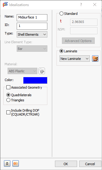

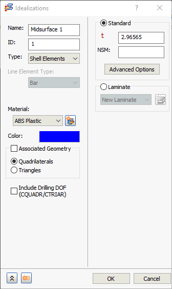

在「物理屬性」表單中的「類型」下方,選取「薄殼元素」選項。
- 關聯的幾何圖形:選擇要套用物理屬性性質的面。當「關聯的幾何圖形」選項未啟用時,物理屬性會套用至整個模型 (所有面)。選擇以下其中一個選項按鈕:
- 四邊形:為所有零件的所有面產生四邊形元素。
- 三角形:為所有零件的所有面產生三角形元素。
或者,您也可以啟用「關聯的幾何圖形」選項,為零件或組合內的個別面定義唯一的物理屬性性質。
選取面之前...
- 按一下「選取的四邊形」方塊,然後選取所需的面。選取的面會列示在「選取的四邊形」方塊中,而且會使用四邊形薄殼元素建立網格。
- 按一下「選取的三角形」方塊,然後選取所需的面。選取的面會列示在「選取的三角形」方塊中,而且會使用三角形薄殼元素建立網格。如果您在實體 (四面體) 元素零件的面上建立一層薄殼元素,此選項會非常有用,能讓薄殼和實體網格相符。
- 使用垂直箭頭按鈕,可將所選項目從一個清單移動到另一個清單,或者可交換兩個方塊的內容。
- 包括鑽孔自由度 (CQUADR/CTRIAR):如果未啟用此選項,薄殼元素支援五個自由度 (DOF)—三個平移和兩個沿平面內軸 (彎曲扭曲) 的旋轉。不直接支援正垂直 (鑽孔) 軸的旋轉自由度,但是包括一些剛性 (由參數 K6ROT 控制)。
如果您想要直接考慮垂直節點旋轉,或者如果您需要沿元素平面的垂直軸傳送力矩,請啟用「包括鑽孔自由度 (CQUADR/CTRIAR)」選項。垂直節點力矩會產生角點和邊中節點的平面內轉換。當您包括鑽孔自由度時,效果通常更準確。指定此選項的時機為:

標準:
- 厚度 (T):將會平均分佈在表面兩側的薄殼元素厚度。
- NSM:將用於計算中的薄殼元素非結構質量。

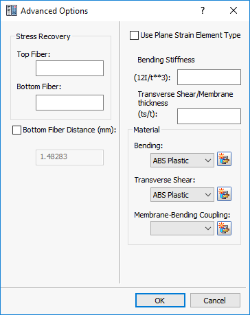

- 進階選項:可讓您定義的其他性質,如以下所述。
- 應力恢復:可讓您定義頂部和底部纖維距離以進行應力計算。它使用右手規則與連接項目上格線點的列示順序,以決定正方向。
- 底部纖維距離:可讓您定義從格線點表面到元素參考平面的偏移距離。當顯示斷面功能開啟時可看見此距離。
- 使用平面應變元素類型:可讓您將一般薄殼元素移動到平面應變元素。當勾選此選項時,彎曲和薄膜性質 (如橫向剪切和薄膜厚度的比率等) 以及其各自的材料性質都會因為不適用而停用。

- 「層壓板」選項可讓您定義複合層壓板性質。按一下「新層壓板」按鈕。「層壓板」對話方塊即會開啟。

層壓板性質:
