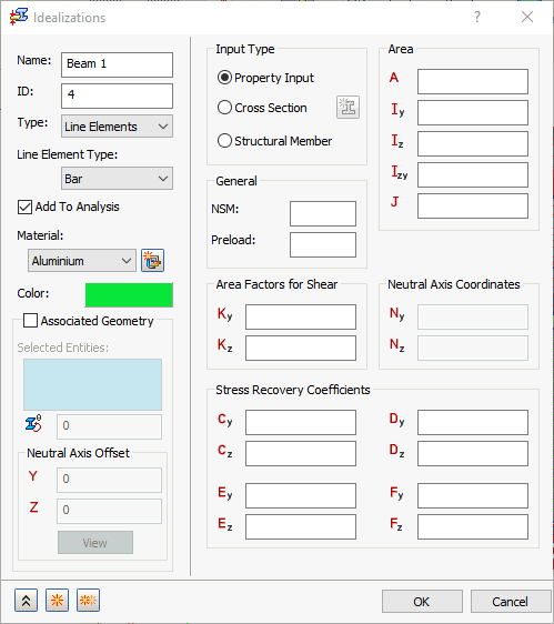

若要存取「物理屬性」對話方塊,請執行下列其中一個動作:
將顯示如下圖所示的對話方塊:
以下是可在「物理屬性」表單中使用的區段:
