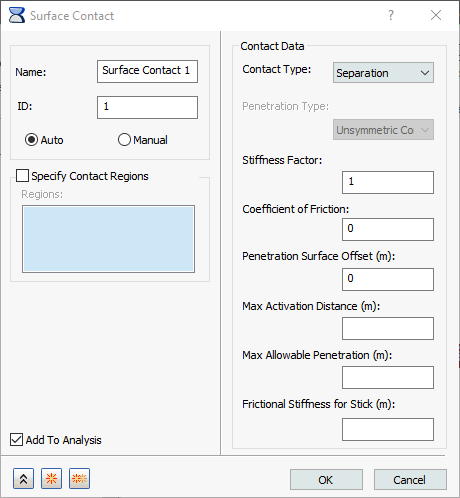

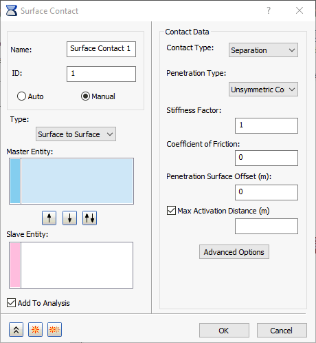

將開啟以下對話方塊。外觀視您在對話方塊中啟用「自動」「手動」選項而有所不同:
自動模式:
手動模式:
