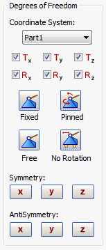

有多個按鈕,一旦按一下,就會自動檢查要約束的結構自由度。例如,「固定」約束將勾選所有方塊,如下圖所示。

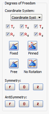

在自訂圓柱座標系統中,以 θ 方向套用此範例中的約束。

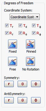

請注意,會根據座標系統類型更名自由度,如 在圓柱座標系統中分別表示徑向、θ 與 Z 約束。
「約束」對話方塊中,指定球形座標系統時,自由度 分別表示徑向、θ 和 π 約束,看起來如下圖所示。

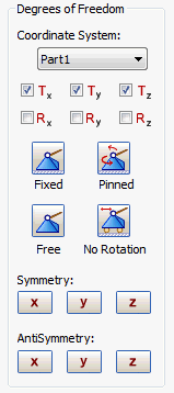

矩形座標系統中的「固定」約束將進行如下的選取:
可以使用「對稱」下的按鈕 (例如 X (Tx、Ry、Rz 受約束) 等) 套用對稱約束。
可以使用「反對稱」 (如 X (Ty、Tz、Rx 受約束) 等) 下的按鈕套用反對稱約束。

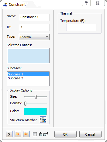

「類型」「熱」時,「溫度」約束可以套用至選取的圖元,如下圖所示。
