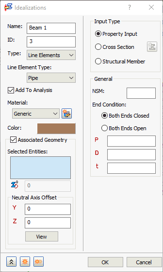

管是每個節點具有六個自由度的 1D 元素,附有內部壓力的選項。它可在「輸入類型」下選擇使用「性質輸入」、「斷面」或「結構構件」。請參閱「線元素性質」頁面以取得有關「輸入類型」及相關設定的更多資訊。
- 在選取「性質輸入」選項時,下列表單即會顯示:
- NSM:定義此元素類型的非結構質量。
- 端點條件:告訴解析器線元素表示的管端點處的條件:
- 兩端封閉:選取此選項時,管的兩端封閉/覆蓋。
- 兩端開啟:選取此選項時,管的兩端開啟。
- P:定義作用在管內的內部壓力。
- D: 定義管的直徑。
- t:定義管的厚度。

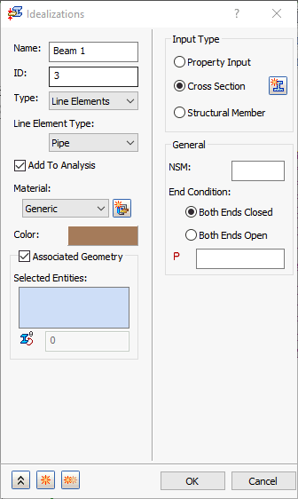

- 在選取「斷面」輸入類型時,下列表單即會顯示:
- P:可讓您輸入作用在管內的內部壓力。
