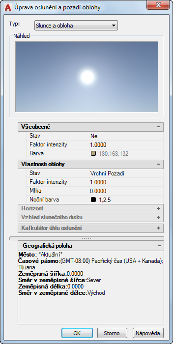

Dialog Úprava slunce a pozadí oblohy
Definuje polohu, barvu a efekty slunce a oblohy v pozadí pohledu.
Dostupné pouze ve fotometrickém postupu (LIGHTINGUNITS = 1 nebo 2).
Seznam možností
Zobrazí se následující možnosti.
Náhled
Zobrazí výsledky aktuálního nastavení slunce a oblohy u aktuálního pohledu.
Všeobecné
Nastavuje všeobecné vlastnosti slunce.
Stav
Zapíná a vypíná slunce.
Faktor intenzity
Nastavuje intenzitu neboli jas slunce. Čím vyšší číslo, tím jasnější světlo.
Barva
Řídí barvu světla.
Vlastnosti oblohy
Stav
Určuje, zda se poa dobu rendrování vypočítává osvětlení oblohy. Toto nastavení nemá žádný vliv na osvětlení výřezu nebo pozadí. Pouze zpřístupňuje oblohu pro shromážděný světelný zdroj pro rendrování.
Faktor intenzity
Poskytuje způsob zvětšení efektu světlíku.
Opar
Určuje rozsah efektů rozptýlení v atmosféře.
Noční barva
Určuje barvu noční oblohy.
Horizont
Tato kategorie vlastností se vztahuje ke vzhledu a umístění pozemní roviny.
Výška
Určuje absolutní polohu pozemní roviny vzhledem k rovníku. Tento parametr představuje délku v prostoru a měl by být formátován v aktuální jednotce délky.
Rozmazání
Určuje množství rozmazání mezi pozemní rovinou a oblohou.
Barva země
Určuje barvu pozemní roviny.
Vzhled slunečního disku
Tato kategorie vlastností se týká pouze pozadí.
Měřítko disku
Udává měřítko slunečního disku (1.0 = správná velikost).
Intenzita svitu
Určuje intenzitu slunečního svitu.
Intenzita disku
Určuje intenzitu slunečního disku.
Kalkulátor úhlu oslunění
Datum
Zobrazí aktuální nastavení data.
Čas
Zobrazí aktuální nastavení času.
Letní čas
Zobrazí aktuální nastavení letního času.
Azimut
Zobrazí horizontální úhel slunce od severu po směru pohybu hodinových ručiček.
Nadmořská výška
Zobrazí úhel slunce svisle od horizontu. Maximum je 90 stupňů neboli přímo v nadhlavníku.
Zdrojový vektor
Zobrazí souřadnice směru slunce.
Geografická poloha
Zobrazí aktuální nastavení geografického umístění. Město bez uložené zeměpisné délky a šířky se v seznamu nezobrazí.
