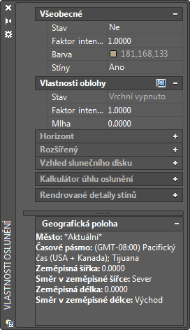

Paleta Vlastnosti oslunění
Nastaví a upraví vlastnosti slunce a oblohy.
Seznam možností
Zobrazí se následující možnosti.
Všeobecné
Nastavuje všeobecné vlastnosti slunce.
Stav
Zapíná a vypíná slunce. Pokud ve výkresu není povoleno osvětlení, nemá toto nastavení žádný vliv.
Faktor intenzity
Nastavuje intenzitu neboli jas slunce. Rozsah je od 0 (žádné světlo) až po maximum. Čím vyšší číslo, tím jasnější světlo.
Barva (pouze při práci se standardním osvětlením)
Řídí barvu světla.
Vlastnosti oblohy
Obecné vlastnosti oblohy jsou následující:
Stav
Určuje, zda se poa dobu rendrování vypočítává osvětlení oblohy. Toto nemá vliv na osvětlení výřezu ani na pozadí. Jednoduše činí dostupnou oblohu jako shromážděný světelný zdroj k rendrování. Mějte na paměti, že neovládá pozadí. Hodnoty jsou Vrchní vypnuto, Vrchní pozadí, Vrchní pozadí a osvětlení. [Vrchní vypnuto] je výchozí nastavení.
Faktor intenzity
Poskytuje způsob zvětšení efektu stropního okna. Hodnoty jsou 0.0-MAX. [1.0] je výchozí.
Opar
Určuje velikost efektů rozptýlení v atmosféře. Hodnoty jsou 0.0-15.0. [0.0] je výchozí.
Noční barva
Určuje barvu noční oblohy.
Horizont
Tato kategorie vlastností se vztahuje ke vzhledu a umístění pozemní roviny.
Výška
Určuje absolutní pozici pozemní roviny vzhledem ke světové nule. Tento parametr představuje prostorovou délku a měl by být naformátován v aktuálních délkových jednotkách. Hodnoty se pohybují v rozsahu -10.0 až 10.0. Výchozí hodnota je [0].
Rozmazání
Určuje množství rozmazání mezi pozemní rovinou a oblohou. Hodnoty jsou 0-10. [0.1] je výchozí.
Barva země
Určuje barvu pozemní roviny.
Vzhled slunečního disku
Tato kategorie vlastností se vztahuje pouze k pozadí. Ovládají vzhled slunečního disku.
Měřítko disku
Udává měřítko slunečního disku (1.0 = správná velikost).
Intenzita svitu
Udává intenzitu žhnutí slunce. Hodnoty jsou 0.0-25.0.
Intenzita disku
Udává intenzitu slunečního disku. Hodnoty jsou 0.0-25.0.
Kalkulátor úhlu oslunění
Nastavuje úhel oslunění.
Datum
Zobrazí aktuální nastavení data.
Čas
Zobrazí aktuální nastavení času.
Letní čas
Zobrazí aktuální nastavení letního času.
Azimut
Zobrazí horizontální úhel slunce od severu po směru pohybu hodinových ručiček. Toto nastavení je pouze pro čtení.
Nadmořská výška
Zobrazí úhel slunce svisle od horizontu. Maximum je 90 stupňů neboli přímo v nadhlavníku. Toto nastavení je pouze pro čtení.
Zdrojový vektor
Zobrazí souřadnice směru slunce. Toto nastavení je pouze pro čtení.
Geografická poloha
Zobrazí aktuální nastavení geografického umístění. Tento údaj je pouze pro čtení. Město bez uložené zeměpisné délky a šířky se v seznamu nezobrazí.
