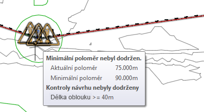

  3. Umístěte ukazatel myši na symbol středu kružnice B.
    Popisky nástrojů představují praktický způsob kontroly porušení kritérií v okně výkresu. V popisku nástroje jsou zobrazena dvě porušení:
    • Za prvé, oblouk nemá doporučený minimální poloměr. Je zobrazen jak poloměr oblouku, tak minimální přípustné hodnoty parametrů.
    • Za druhé, oblouk není v souladu s kontrolou návrhu použitou u této trasy. Je zobrazen název kontroly návrhu, ale nikoli aktuální nebo doporučené hodnoty. Hodnoty nejsou zobrazeny, protože kontroly návrhu jsou vlastní vzorce vytvořené uživatelem.
