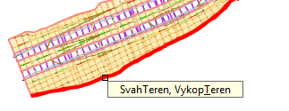

Extrahování návrhových linií koridorů z koridoru
Pomocí příkazu Návrhové linie z koridoru můžete extrahovat všechny návrhové linie najednou, vybrat jednu po druhé nebo vybrat dílčí sadu v úseku koridoru nebo v polygonu.
Výběr návrhových linií můžete poté zpřesnit v dialogu Extrahovat návrhové linie koridorů.

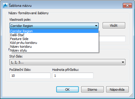

Možnosti šablony pojmenování návrhových linií
Kromě možností Název stylu a Další čítač můžete zadat několik vlastností názvů návrhových linií, díky kterým je bude možné identifikovat vzhledem k nadřazenému koridoru, včetně možností Kód prvku koridoru, Název koridoru, Úsek koridoru a Strana objektu.
Přístup k tomuto dialogu získáte prostřednictvím dialogu Nastavení nástroje Extrahovat návrhové linie koridorů.

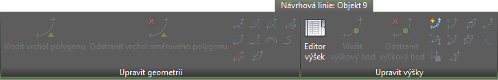

Dynamické a statické chování návrhové linie
Extrahované návrhové linie mohou být dynamicky spojené s nadřazeným koridorem. Toto chování můžete určit v dialogu Nastavení nástroje Extrahovat návrhové linie koridorů.
Pokud je návrhová linie spojena s nadřazeným koridorem, bude ve sloupci Typ spojení v zobrazení položky Návrhové linie ve stromové struktuře Prospektor zobrazena možnost Koridor. Pokud není návrhová linie připojena, bude sloupec Typ spojení prázdný. Návrhové linie jsou odlišeny pomocí různých ikon.
Pokud není návrhová linie dynamicky spojena s koridorem, lze ji upravit pomocí jakéhokoli příkazu k úpravě návrhové linie.
Pokud je návrhová linie dynamicky spojena s koridorem, většina příkazů k úpravě návrhové linie na pásu karet nebude k dispozici. V následující ilustraci jsou zobrazeny panely pro úpravu na kontextové kartě pásu karet Návrhová linie, pokud je vybrána dynamická návrhová linie. K zobrazení dat můžete použít příkazy Editor výšek a Rychlá úprava výšek. Tyto příkazy však neslouží k úpravě dat.
