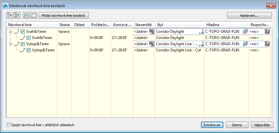

    Zobrazí se dialog Extrahovat návrhové linie koridorů.
  3. Pomocí možností v dialogu Extrahovat návrhové linie koridorů určete nastavení a zpřesněte výběr návrhových linií.
    • Výběr návrhových linií: Zaškrtnutím nebo zrušením zaškrtnutí políček změňte výběr návrhových linií, které budou extrahovány. Kliknutím na možnost Přidat návrhové linie koridorů se vrátíte k výzvě na příkazovém řádku, ve které můžete vybrat další návrhové linie.
    • Nastavení návrhových linií: Kliknutím na možnost Nastavení otevřete dialog Nastavení nástroje Extrahovat návrhové linie koridorů, ve kterém můžete zadat, zda bude zachováno dynamické spojení návrhové linie s koridorem, zda budou návrhové linie vyhlazeny nebo zda chcete návrhové linie pojmenovat určitým názvem. U extrahovaných návrhových linií můžete také určit jedinečný styl sady kódů. Pomocí stylu sady kódů budou určeny výchozí styly a rozpočtové položky pro extrahované návrhové linie.
      Tip: V šabloně názvu návrhové linie je nyní k dispozici několik vlastností souvisejících s koridory, například Kód prvku koridoru, Název koridoru, Úsek koridoru a Strana objektu. Pomocí možnosti Kód prvku koridoru lze k návrhové linii přidat název kódu bodu koridoru. Může se jednat například o názvy LiniePatySvahu, LiniePatySvahu_Výkop, LiniePatySvahu_Násyp a podobně.
    • Návrhové linie staveniště, styl a hladiny návrhových linií a rozpočtové položky: Pomocí těchto možností můžete určit nastavení extrahovaných návrhových linií. Stisknutím klávesy Shift nebo Ctrl a kliknutím můžete vybrat více řádků.
      Poznámka: Výchozím nastavením staveniště je možnost <Žádné>. Ve výchozím nastavení bude po použití příkazu toto nastavení aplikováno u staveniště, pro které byl daný příkaz naposledy spuštěn. Pokud jsou pro různé návrhové linie vybrána různá staveniště, bude ve výchozím nastavení při dalším provedení příkazu toto nastavení uplatněno u naposledy vybraného staveniště.
      Poznámka: Výchozí styl a rozpočtové položky jsou řízeny stylem sady kódů přiřazené v dialogu Nastavení nástroje Extrahovat návrhové linie koridorů.
    • Spojení návrhových linií: Zaškrtnutím políčka Spojit návrhové linie v přilehlých oblastech spojíte návrhové linie v přilehlých úsecích, které mají stejný kód. Například pomocí této možnosti spojíte návrhovou linii hrany paty svahu, které končí v jednom úseku a začíná v přilehlém úseku.
  4. Kliknutím na možnost Extrahovat extrahujete návrhové linie.
