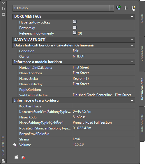

V levém sloupci vyberte definici sady vlastností a poté zaškrtněte políčko Viditelné u každé vlastnosti, kterou chcete u extrahovaných těles zobrazit. Na této stránce bude možné vybrat pouze sady vlastností, které platí pro koridory i pro 3D objemová tělesa a 3D tělesa.
K datové sadě vlastností Data vlastností koridoru - uživatelem definovaná můžete přidat definice kliknutím pravým tlačítkem na přehled a výběrem položky Přidat. U těchto definic můžete nastavit výchozí hodnoty.
Při prohlížení vlastností extrahovaných těles budou vlastnosti, u kterých je zaškrtnuto políčko Viditelné, zobrazeny na kartě rozšířených dat na paletě Vlastnosti v aplikaci AutoCAD.
Vlastnosti můžete také zobrazit v jiných aplikacích, například v aplikaci Autodesk® Navisworks®.
