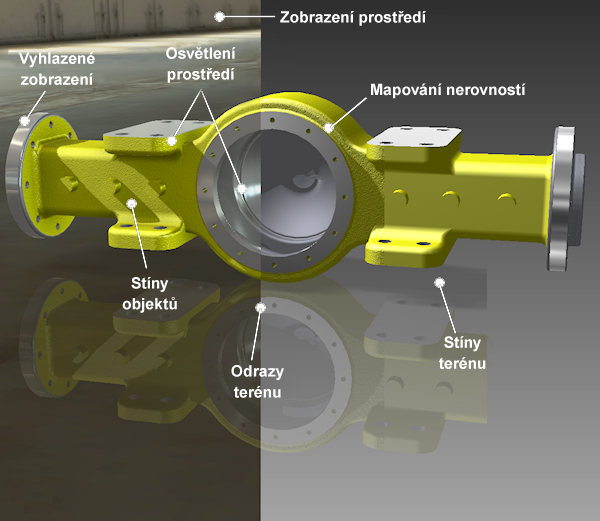

Aplikace Inventor nabízí jednoduché, snadno použitelné efekty vizualizace umožňující realistické zobrazení modelů ve výřezu. Dostupné efekty závisí na výkonu vašeho grafického hardwaru, operačním systému a na hardwarovém nastavení grafiky aplikace Inventor v dialoguMožnosti aplikace
karta Hardware.
V následující části vidíte vizuální efekty, kterých můžete dosáhnout na různých úrovních prvků aplikace Autodesk a následující tabulka uvádí minimální systémové požadavky u jednotlivých úrovní.
