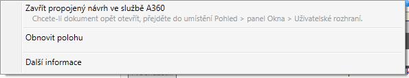

Vypnutí viditelnosti tlačítka funkce propojených návrhů
Klikněte pravým tlačítkem tlačítka funkce propojených návrhů a v místní nabídce vyberte položku Zavřít propojený návrh ve službě A360.
Přesunutí tlačítka funkce propojených návrhů
Chcete-li přesunout tlačítko funkce propojených návrhů, vyberte je myší a přesuňte je do požadovaného umístění v grafickém okně.
Chcete-li přesunout tlačítko funkce propojených návrhů zpět do výchozího umístění, klikněte na ně pravým tlačítkem a v místí nabídce vyberte položku Obnovit polohu.

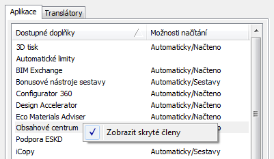

Uvolnění a načtení doplňku Propojený návrh ve službě A360
Při uvolnění doplňku Propojený návrh ve službě A360 je z grafického okna odebráno tlačítko Sdílení návrhu .
  1. Na pásu karet klikněte na kartu Nástroje > panel Možnosti > Doplňky.
  2. V dialogu Správce doplňků dvojitým kliknutím na název doplňku Propojený návrh ve službě A360 v seznamu přepněte mezi možnostmi Načteno a Uvolněno nebo Po spuštění/načteno a Po spuštění/uvolněno.
    Poznámka: Pokud doplněk Propojený návrh ve službě A360 není v seznamu doplňků, klikněte pravým tlačítkem a vyberte položku Zobrazit skryté členy.
  3. Aby se provedené změny projevily, je nutné restartovat aplikaci Inventor.
