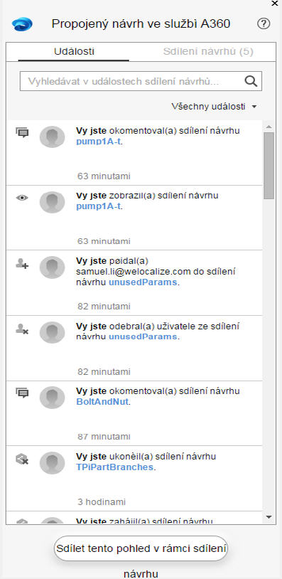

Panel Propojený návrh ve službě A360
Panel Propojený návrh ve službě A360 má následující funkce:
  • Poskytuje přístup k dialogu Zahájit sdílení návrhu ve službě A360.
  • Zobrazuje události sdílení návrhů a poskytuje přístup ke sdílením návrhů, jejichž jste vlastníkem nebo na nichž spolupracujete.
  • Poskytuje přístup k nástrojům pro správu sdílení návrhů, která vlastníte.
