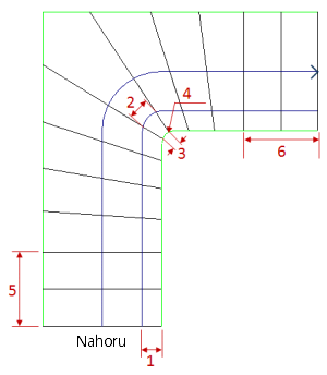

Vlastnosti točeného schodiště (poznámky)
  1. Vnitřní odsazení čáry procházení
  2. Minimální šířka na vnitřní čáře procházení
  3. Minimální šířka na vnitřní hranici
  4. Poloměr zaoblení
  5. Rovnoběžné stupně na začátku
  6. Rovnoběžné stupně na konci
Vnitřní odsazení čáry procházení Určuje vzdálenost vnitřní trajektorie procházení od vnitřní hranice ramene točeného schodiště. Tato vzdálenost určuje, kde se má měřit minimální šířka na vnitřní čáře procházení. (Viz část 1 v okně Vlastnosti točeného schodiště.)
Minimální šířka na vnitřní čáře procházení Určuje minimální šířku stupně měřenou na vnitřním odsazení čáry procházení. (Pouze ke čtení) (Viz část 2 v okně Vlastnosti točeného schodiště.)
Minimální šířka na vnitřní hranici Určuje minimální šířku stupně na vnitřních rozích ramene točeného schodiště. (Viz část 3 v okně Vlastnosti točeného schodiště.)
Zaoblení na rohu Tuto možnost vyberte, chcete-li použít geometrii zaoblení na vnitřní roh ramene točeného schodiště tvaru L nebo na oba vnitřní rohy ramene točeného schodiště tvaru U.
Poloměr zaoblení Určuje poloměr pro geometrii zaoblení na vnitřních rozích ramene točeného schodiště. (Viz část 4 v okně Vlastnosti točeného schodiště.)
Rovnoběžné stupně na začátku Určuje volitelný počet jednotných stupňů k přidání na začátek ramene točeného schodiště. (Viz část 5 v okně Vlastnosti točeného schodiště.)
Rovnoběžné stupně na konci Určuje volitelný počet jednotných stupňů k přidání na konec ramene točeného schodiště. (Viz část 6 v okně Vlastnosti točeného schodiště.)
