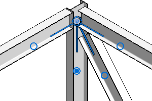

Poznámka: Pokud není nainstalován doplněk pro konstrukční přípoje, je k dispozici pouze symbolický obecný přípoj. Prvky přípojů nejsou předem načteny v šablonách.
Účelem doplňku Revit Structural Connections je obecně výměna informací o navržených přípojích mezi projektanty, konstruktéry a výrobci. Tato data jsou uložena v projektu.
