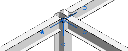

Obecný přípoj je symbolická reprezentace ocelového přípoje navrženého s použitím plné geometrie.
Pokud nejsou nainstalovány doplňky pro konstrukční přípoj, je k vytváření detailů modelu k dispozici pouze symbolický obecný přípoj.
Obecný přípoj zobrazuje spojené a připojené prvky jako kružnici se segmenty čar paprskovitě vystupujícími směrem k připojeným prvkům.

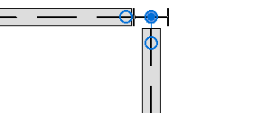

Některé přípoje vyžadují za účelem správného vytvoření geometrie podle záměru výroby nějaký prostředek k identifikaci primárního prvku v přípoji. Na předchozím obrázku je primárním prvkem nosník na levé straně. Primární prvek lze přiřadit kliknutím na příslušný kruhový ovládací prvek na kreslicí ploše. Na následujícím obrázku je nyní primárním prvkem sloup.
