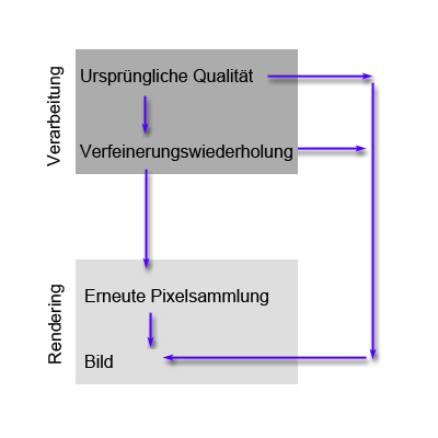

Schritte zur Optimierung der Radiositäts-Verarbeitung
Die Optimierung der Radiositäts-Verarbeitung erfolgt in drei Schritten. Die ersten beiden Schritte werden während der primären Radiositäts-Verarbeitung durchgeführt, der dritte Schritt kann während des endgültigen Rendervorgangs angewendet werden.
Bei den ersten beiden Schritten kann die Verarbeitung jederzeit gestartet und angehalten werden. Dies ist insbesondere hilfreich, um Zwischenergebnisse zu überprüfen oder die Präzision zu erhöhen. Sie können beispielsweise den Schritt "Ausgangsqualität" bei 50 % unterbrechen und die Verarbeitung direkt mit dem Schritt "Verfeinern" fortsetzen. Sobald Sie jedoch mit dem Schritt "Verfeinern" begonnen haben, können Sie den Schritt "Ausgangsqualität" nur dann wiederholen, wenn Sie die Lösung erneut starten.
Eine Radiositäts-Lösung besteht aus den Schritten "Ausgangsqualität", "Verfeinern" und "Neu sammeln".

  3. Erneutes Sammeln
    Auch nach dem Schritt "Verfeinern" können in einer Szene noch unerwünschte Bildeffekte auftreten. Ursache hierfür ist die Topologie des ursprünglichen Modells. Diese Artefakte können in Form von Schatten oder Lichtern auftreten, die sozusagen "auslaufen". Um diese modellbasierten Effekte auszuschalten, wird beim Rendern des Bilds ein dritter optionaler Optimierungsschritt ausgeführt, der als "Erneutes Sammeln von Pixeln" bezeichnet wird. Dieser Schritt besteht aus einer endgültigen "erneuten Sammlung" für jedes Pixel des Bilds. Diese erneute Sammlung kann die Renderzeit erheblich verlängern, erzeugt jedoch auch Bilder mit der größtmöglichen Detailtreue und ohne unerwünschte Effekte.
    Ein Vorteil des erneuten Sammelns von Pixeln besteht darin, dass die anfängliche Modellierung und die Netzauflösung wesentlich weniger verfeinert und endgültig sein müssen.
