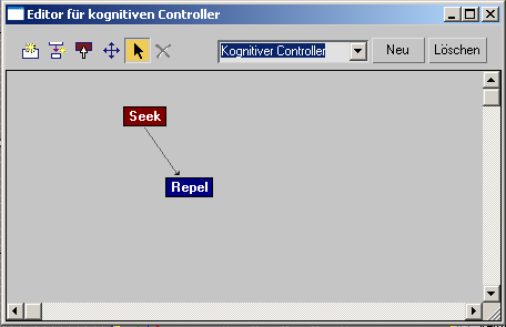

Die Benutzeroberfläche des Editors besteht aus einem Werkzeugkasten mit Bildschaltflächen über einem Fenster mit dem Zustandsdiagramm. Wenn Sie den Editor zum ersten Mal öffnen, gibt es noch keine Zustandsdiagramme. Beginnen Sie, indem Sie auf die Schaltfläche "Neu" klicken, um ein neues Zustandsdiagramm zu erstellen.
Mit dieser Option erstellen Sie neue Zustände im Diagramm. Klicken Sie auf diese Schaltfläche und dann auf den Bereich für das Zustandsdiagramm, um Zustände hinzuzufügen. Ein Zustand wird als rechteckiges Feld angezeigt, in dem der Name des Zustands steht.
Der Zustand, den Sie als ersten hinzufügen, ist vorgabegemäß auch der erste Zustand, der in der Simulation vom Controller ausgeführt wird. Dieser Zustand ist rot markiert; weitere Zustände sind blau. Mit der Funktion "Ausgangszustand festlegen" bestimmen Sie einen anderen Zustand als ersten Zustand.
Den Namen und die Verhaltensweisen eines Zustands legen Sie fest, indem Sie den Zustand bearbeiten. Dazu klicken Sie mit der rechten Maustaste auf den Zustand. Dadurch wird das Dialogfeld "Zustand" geöffnet.
Damit verbinden Sie Zustände mit Übergängen. Klicken Sie auf diese Schaltfläche, und ziehen Sie eine Linie zwischen zwei Zuständen, um einen Übergang zu erstellen, der beim früheren Zustand beginnt. Der Übergang wird als schwarzer Pfeil vom ersten zum zweiten Zustand angezeigt. Wenn Sie stattdessen bei aktiviertem Hilfsmittel "Übergang erstellen" auf einen Zustand klicken, erstellen Sie einen Übergang, der eine Schleife aus diesem Zustand erstellt.
Klicken Sie mit der rechten Maustaste auf einen Übergang, um seine Merkmale und Bedingungen durch Bearbeitung des Übergangs anzugeben. Dadurch wird das Dialogfeld "Zustandsübergang" geöffnet.
