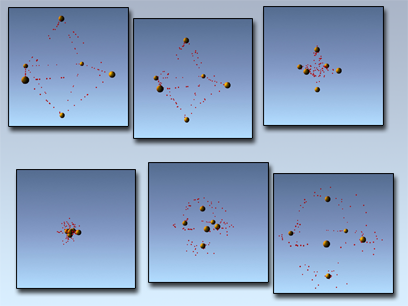

Sie können Partikel so einrichten, dass Kollisionen untereinander festgestellt werden. Dies kann sinnvoll sein, wenn die Partikel feste Objekte wie Murmeln modellieren sollen.
Partikel kollidieren und prallen voneinander ab

- Ziehen Sie den Zeitschieber, um zu sehen, wie die Kugelpartikel vom Deflektor abprallen. Beachten Sie, dass die zurückprallenden Partikel sich gegenseitig durchqueren.
- Aktivieren Sie im Rollout "Rotation & Kollision" im Bereich "Kollision zwischen Partikeln" das Kontrollkästchen "Aktivieren". Geben Sie die Animation erneut wieder. Diesmal prallen die Partikel voneinander ab.
