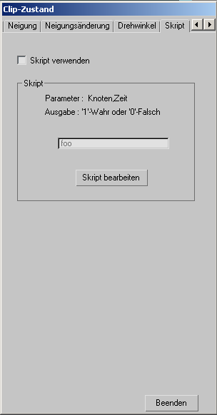

Im Folgenden Beispiel-Skript ist "del" der Knoten des Vertreters und "t" die Zeit. Der Name der Skriptfunktion, "stoppedScript", müsste außerdem in das Namensfeld auf der Registerkarte Skript des Dialogfelds Clip-Zustand eingetragen werden. Im Gegensatz zu Skripts des kognitiven Controllers muss die Anweisung at time t aufgerufen werden, da die Animation zum Zeitpunkt der Synthese nicht ausgeführt wird.

Aktivieren Sie diese Option, um einen Clip mit einem MAXScript-Skript zu steuern.
Geben Sie den Namen der Funktion ein, die vom Skript definiert wird; Sie finden diesen Namen am Beginn des Skripts.
Öffnet ein MAXScript-Editorfenster, in dem Sie das Skript bearbeiten können.
