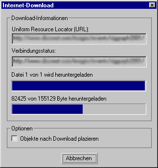

Dialogfeld "Internet-Download"
Wenn Sie mit dem Medien-Browser Geometrie-Dateien von einer Website herunterladen, wird das Dialogfeld "Internet-Download" angezeigt. Wie lange dieses Dialogfeld auf dem Bildschirm angezeigt wird, hängt von der Größe der Datei ab, die Sie laden.
Benutzeroberfläche
Bereich "Download-Informationen"
Zeigt den URL des Downloads, den Pfadnamen der zu speichernden Datei und eine Verlaufsanzeige für die heruntergeladenen Bytes an.
URL (Uniform Resource Locator)
Zeigt den URL und den Namen der Datei an, die heruntergeladen wird.
Als lokale Datei gespeichert
Zeigt den Pfadnamen der Datei an, die nach dem Herunterladen gespeichert wird.
Bereich "Optionen"
Mit den Optionen in diesem Bereich können Sie festlegen, ob die Objekte nach dem Herunterladen positioniert werden oder nicht. Wenn Sie diese Option aktiviert lassen, können Sie in 3ds Max den Mauszeiger an die gewünschte Position setzen.
