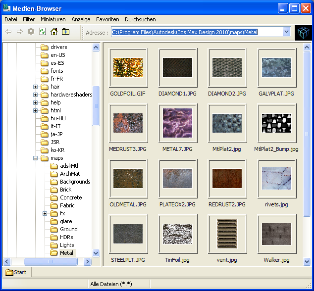

Wenn Sie den Medien-Browser zum ersten Mal starten, wird in einem Fenster die Homepage oder Startseite angezeigt, die lokal auf Ihrem Computersystem installiert ist.
Anmerkung: Die Startseite des Medien-Browsers kann nicht geändert werden.
Bei jedem weiteren Starten des Medien-Browsers wird das Element angezeigt, das in der letzten Sitzung des Medien-Browsers zuletzt angezeigt wurde.
Das Fenster des Medien-Browsers enthält folgende Elemente:
Im unteren Teil des Fensters befinden sich auch eine Favoritenleiste mit Registerkarten (vorgabegemäß enthält sie zunächst eine Start-Schaltfläche) sowie eine Statusleiste.

Verzeichnisstruktur
Aktiviert bzw. deaktiviert die Verzeichnisstruktur im linken Teilfeld. Die Verzeichnisstruktur zeigt die in Ihrem System verfügbaren Verzeichnisse an. Sie können die Verzeichnisstruktur durchgehen und die Verzeichnisse auswählen, in denen Sie Bilder ansehen möchten. Wenn Sie ein Verzeichnis, das gültige Bitmaps enthält, auswählen und öffnen, zeigt der Browser die zugehörigen Miniaturen im Miniatur-Teilfenster auf der rechten Seite an. Wenn Sie mit der rechten Maustaste in das Verzeichnisstruktur-Fenster klicken, erscheint ein Menü, über das Sie Verzeichnisse wechseln, löschen oder Ihrer Favoritenliste hinzufügen können.
Tipp: Wenn Sie den Inhalt der Verzeichnisstruktur aktualisieren möchten, drücken Sie Umschalt+F5.
Favoritenleiste
Aktiviert bzw. deaktiviert die Favoritenleiste. Die Favoritenleiste befindet sich unten im Fenster des Medien-Browsers.
Statusleiste
Aktiviert bzw. deaktiviert die Statusleiste. Die Statusleiste befindet sich unten im Fenster des Medien-Browsers.
Miniaturenteilfenster
Zeigt gültige Bitmaps und Geometrie-Dateien eines gewählten Verzeichnisses als Miniaturen im rechten Teilfenster an.
Miniatur-Bitmaps für MAXScript-Dateien (MS, MCR und MSE), dropScript-Dateien (.ds) sowie komprimierte ("gezippte") Skriptdateien (MZP) werden im Miniatur-Teilfenster angezeigt. Wenn Sie mit der rechten Maustaste auf die Miniatur klicken, können Sie die Datei ansehen, einen Blick auf ihre Eigenschaften werden, das Skript ausführen oder es im Web-Teilfenster öffnen. Wenn Sie auf die Miniaturen der .ms-, .mcr- und .ds-Dateien doppelklicken, können sie diese im MAXScript-Editorfenster öffnen. Wenn Sie auf die .mzp-Dateien doppelklicken, werden diese im verknüpften ZIP-Dienstprogramm geöffnet.
Explorer-Teilfenster
Zeigt gültige Bitmaps und Geometrie-Dateien eines gewählten Verzeichnisses als Dateinamen-Symbole im rechten Teilfenster an. Diese Art der Anzeige entspricht etwa der Anzeige von Dateinamen-Symbolen im Windows-Explorer.
Web-Teilfenster
Enthält das ausgewählte Verzeichnis eine Datei mit dem Namen maxindex.htm, zeigt der Medien-Browser sie im rechten Teilfenster als Webseite an. Sie können dieHTM-Datei verwenden, um Bitmaps auf einer Webseite anzuzeigen. Wenn Sie einen URL in der Adressenleiste eingeben, zeigt der Medien-Browser die Seite ebenfalls in diesem Teilfenster an.
